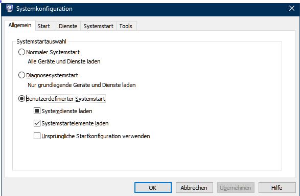

Es gibt zwei Möglichkeiten in Win 10 :

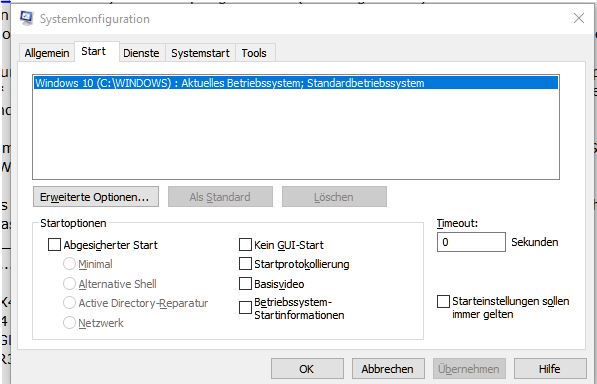

07.09.17, 19:54:02
Hallo anisella !
... ist ja "eigentlich" nur eine ( msconfig ) !?
07.09.17, 20:23:49
Beitrag geändert von: AranankA - 07.09.17, 21:21:20
Ich habe das jetzt mal getestet. Es geht, wenn auch sehr sehr stelzig:
Zu erst nach dieser Anleitung aus dem laufenden System heraus den Wartungsmodus erzwingen. Das System startet ohne Rückfragen neu in den schon erwähnten "blaue Kacheln" Bildschirm. Dort hangelt man sich durch bis zu den erweiterten Optionen und wählt [5] (Abgesicherter [grafischer] Modus mit Netzwerkunterstützung). Wieder erfolgt rückfragefrei ein Neustart. Diesmal zum Logscreen. Sofern man volle Adminrechte (Normaluser kommen nicht weiter) hat, kann man sich jetzt per Kennwort (PIN, Gesten und/oder grafische Anmeldung gehen nicht) einloggen und landet im altbekannten "abgesicherten Modus". Und zwar als Superuser! Vorsicht ist geboten!

P.S.: Wenn man nach dem Beenden des "abgesicherten Modus", wie es gerade bei mir der Fall war, nicht mehr aus Selbigen entlassen wird, dann hilft nur der von Anisella beschriebene Weg über die msconfig und dem Entfernen des Hakens unter "Abgesicherter Modus". Denn das
