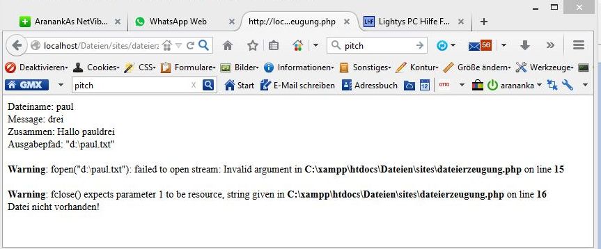

04.05.15, 10:05:21
Habe ich mal umgesetzt:
PHP:
01:
02:
03:
04:
05:
06:
07:
08:
09:
10:
11:
12:
13:
14:
15:
16:
17:
18:
19:
20:
21:
22:
23:
24:
25:
26:
27:
28:
29:
30:
31:
32:
33:
34:
35:
36:
37:
38:
39:
40:
41:
42:
 <?php
error_log(E_ALL);
$dat_name = 'paul'; // paul
    echo 'Dateiname: ' . $dat_name . '<br>';
$ausg_message = 'drei'; // drei
    echo 'Message: ' . $ausg_message . '<br>';
$string = 'Hallo ' .$dat_name .$ausg_message;
    echo 'Zusammen: ' . $string . '<br>';
// erzeugt --> Hallo pauldrei
$ausg_dat = ('"' . 'd:\\' .$dat_name . '.txt' . '"');
    echo 'Ausgabepfad: ' . $ausg_dat . '<br>';
    if(! file_exists($ausg_dat)){
       fopen($ausg_dat, "w");
       fclose($ausg_dat);
if(is_writable($ausg_dat)){
    $file_p = fopen($ausg_dat, 'w+');
        if  (! $file_p){
            echo 'Datei nicht gefunden!';
            exit;
    $file_s = fwrite($file_p, $string);
        if  (! $file_s){
            echo 'Kein Schreiben möglich';
            exit;
    echo 'Datei geschrieben und gespeichert';
        fclose($file_p);
    else {
        echo 'Datei nicht vorhanden!';
        exit;
Ausgabe siehe Anhang...
04.05.15, 15:53:03
Beitrag geändert von: Lighty - 04.05.15, 15:57:19
... also, das Script läuft soweit durch !
( habe es auf meinem Server - ohne Laufwerksnennung - getestet )
http://arananka.j-remmer.de/fopen-test.php

... könnte es an Xampp liegen !?
04.05.15, 20:44:17
Beitrag geändert von: AranankA - 04.05.15, 20:59:55
Ich nehme an, du hast unter Linux gearbeitet?
Nach mehreren Versuchen unter Windows haben wir folgende Lösung gefunden:
PHP:
01:
02:
03:
04:
05:
06:
07:
08:
09:
10:
11:
12:
13:
14:
15:
16:
17:
18:
19:
20:
21:
22:
23:
24:
25:
26:
27:
28:
29:
30:
31:
32:
33:
34:
35:
36:
37:
38:
39:
40:
41:
 <?php
error_log(E_ALL);
$dat_name = 'paul';
$ausg_dat = "d:\\" . $dat_name . ".txt";
       $s = fopen($ausg_dat, "w");
       fclose($s);
                if  (! $file_p){
                    exit;
                if  (! $file_s){
                    exit;
                fclose($file_p);
    else {
        exit;
Entscheidend war/ist hier Zeile 12. Anscheinend wird die Interpretation der Adresse unter den Systemen unterschiedlich gehandhabt. Diese Version der Zeile 12 funktioniert mit Windows, aber nicht mit Mac.
