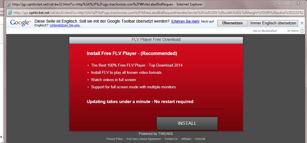

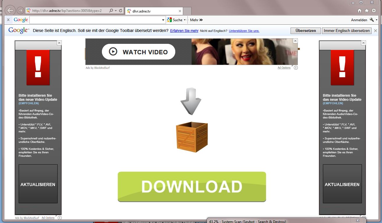

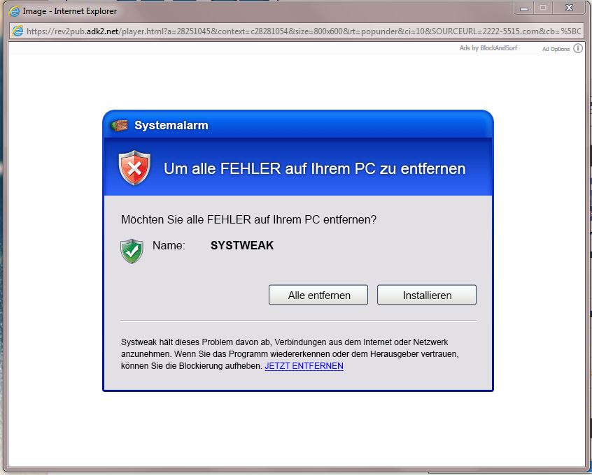

Hallo Zusammen
es hat mich mal wieder erwischt. :evil:
Wolle gestern Kinox.to testen und da hat sich wohl was auf meinem Rechner installiert?
Ich hab dann mit Spybot und Registry Mechanic den Rechner bereinigt und von Hand noch paar mir fremde Progrämmchen gelöscht.
Auch irgend einen PC-Beschleuniger?

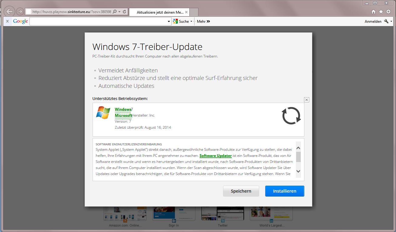

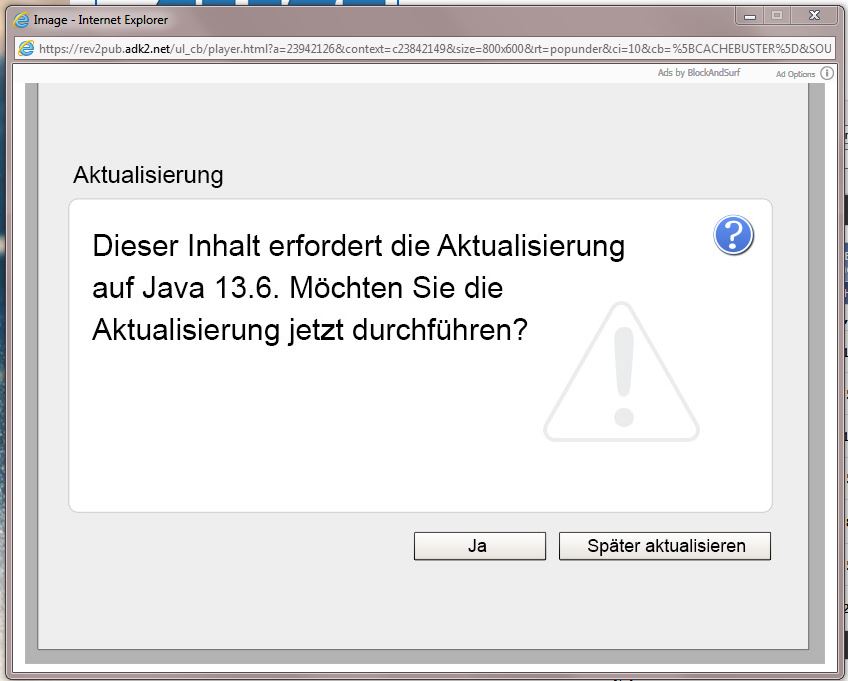

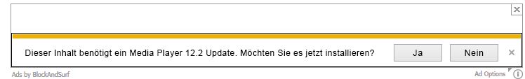

Nun werde werde ich ständig dazu aufgerufen folgende Software zu aktualisiern:
- Treiber
- Java
- Media-Player
- FLV Player
- PC Reparatur
- Systemwarnung
- usw. usw.
Java und Media-Player habe ich auch aktualisiert, aber nicht über die Popupfenster weil ich die für eine Virus halte.
Die Meldungen kommen trotzdem weiter.

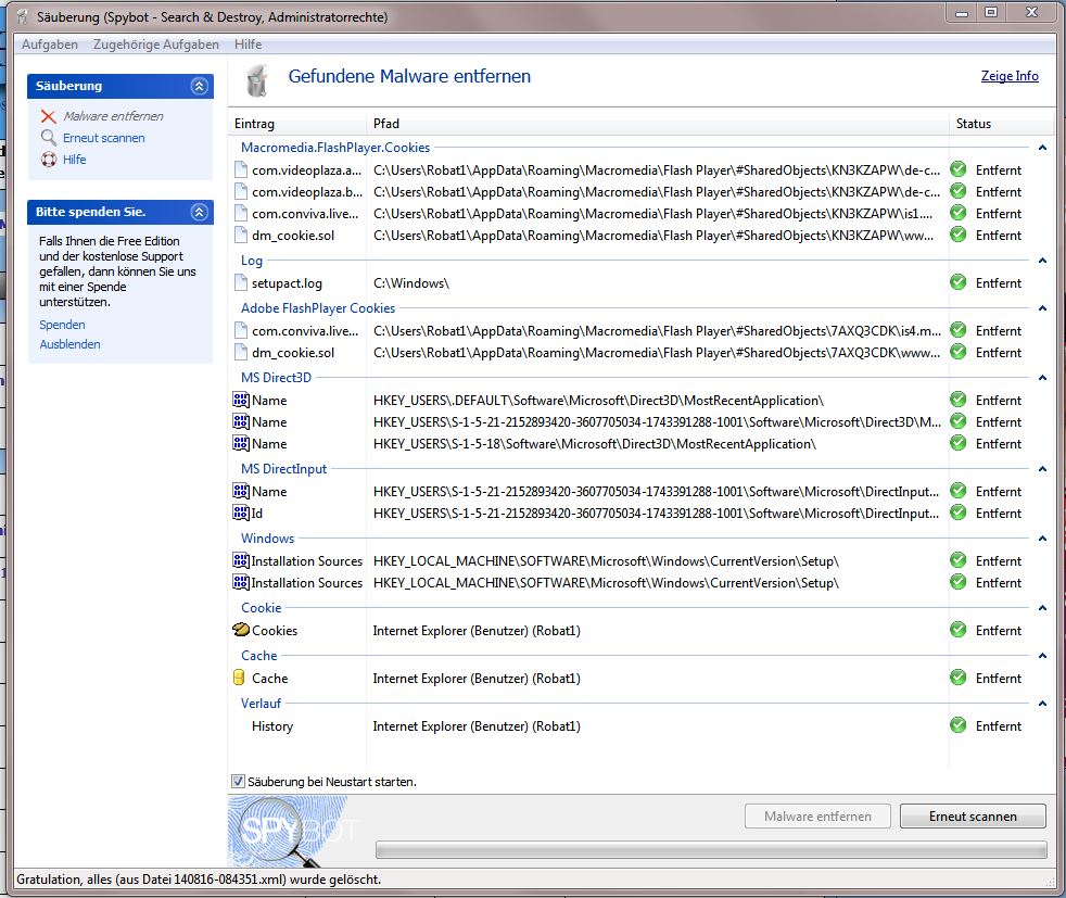

Hab gestern Spybot und Registry Mechanic viele male gestartet und die 66 Funde gelöscht trotzdem finden sie heute wieder etwas und die Popups gehen weiter hin auf.
Aber auch die normalen Werbe-Popups die bisher einwandfrei von IE-Popup-Blocker verhindert wurden sind nun pausenlos am nerven.
Der IE-Popup-Blocker ist natürlich aktiv!
Den hab ich jetzt auch von Mittel auf Hoch umgestellt, trotzdem gehen die Werbe-Plops weiter.
AHHH, grad was ganz neues.
Meine Google-Startseite geht nicht mehr auf sondern eine weiße leere Seite.
Ich hänge mal ein paar Bildchen an:
Robert

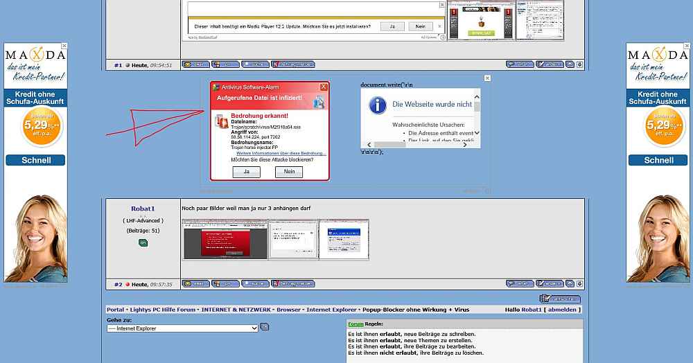

16.08.14, 09:57:35
Robat1
Noch paar Bilder weil man ja nur 3 anhängen darf
16.08.14, 10:07:45
Robat1
Beitrag geändert von: Robat1 - 16.08.14, 10:17:15

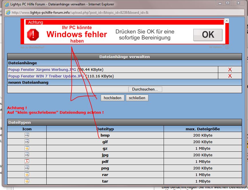

Jürgen
schau auch mal am Pfeil welche Art von täuschender Werbung auf deiner eigenen Seite auftaucht ;-(

hier die heutigen Funde von Spaybot im Anhang.
Die von Registry Mechanic hab ich leider nicht gespeichert.
Ich schau dann mal ob der nochmal was findet.
Aber bisher hat das alles nichts gebracht.
Wie werde ich bitte nun die den ganzen Popup-Mist wieder los wenn er von meinem Scannern nicht erwischt wird?????

[?] - C:\Users\Robat1\AppData\Roaming\InetStat\inetstat.exe
[?] - C:\Program Files (x86)\ver8BlockAndSurf\BlockAndSurf.exe
( Dies ist ein unbekannter Prozess )
[?] - O2 - BHO: FileConverter 1.3 - {78e516ef-11de-47a1-8364-a99b917ec5ee} - C:\Program Files (x86)\FileConverter_1.3\prxtbFile.dll
( Nicht bekanntes Programm )
[?] - O2 - BHO: Searchqu Toolbar - {99079a25-328f-4bd4-be04-00955acaa0a7} - C:\PROGRA~2\WIA6EB~1\Datamngr\ToolBar\searchqudtx.dll
[?] - O2 - BHO: BlockAndSurf - {C14BC956-6392-BDFF-B421-3F3700F8B261} - C:\Program Files (x86)\ver8BlockAndSurf\177.dll

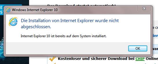

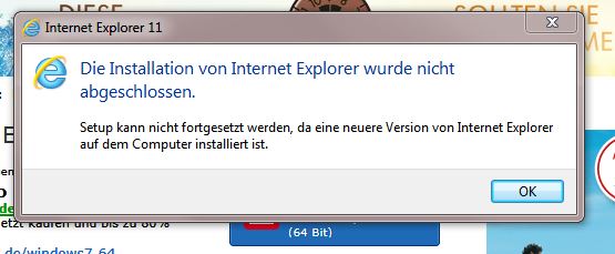

Jedenfalls hab ich nun versucht der IE11 von der Chip-Seite zu installieren, wobei die Microsoft-Seite behauptet ich verwende die aktuellste Version.
Jedenfalls bricht die Installation ganz kurz vor Ende ab.
Auch wegen der schlechten Beurteilungen von IE11 hab ich dann den IE10 versucht.
Kommt die selbe Meldung dass die Instal. nicht vollständig abgeschlossen wurde.
Im Grunde bedeutet das dass IE10 aktueller als IE11 sein soll, was ja wohl nicht stimmen kann!?!?!?!?
