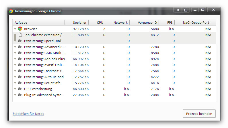

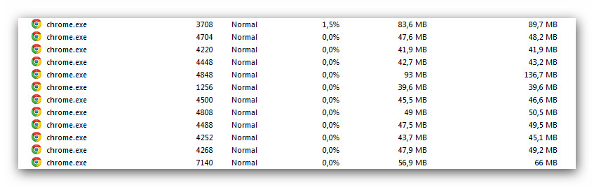

Beim Beenden einer schiefgelaufenen Installation stellte ich nun fest: Ohne einen Autostarteintrag und ohne manuellen Aufruf von chrome.exe, lag diese trozdem zwölf mal im Speicher.

Beende ich alle, passiert, rein technisch gesehen, gar nichts.
Starte ich neu, sind alle Prozesse wieder gestartet. Immer sind es 12.

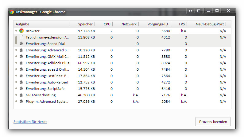

Über direkten Aufruf von Crome.exe mit anschließendem [Shift]+[Esc] erhalte ich auch, warum es 12 Prozesse sind.
