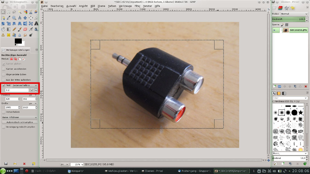

laut Recherche verwenden die Druckautomaten Format 3:2 !?
( 15:5 habe ich nirgendwo finden können )
Möglichkeit das Problem zu lösen bietet GIMP !
Da kannst du das Auswahlwerkzeug auf z.B. Format 3:2 einstellen und so das Bild entsprechend beschneiden !

hallo lighty
hat alles geklappt,dank dir.
