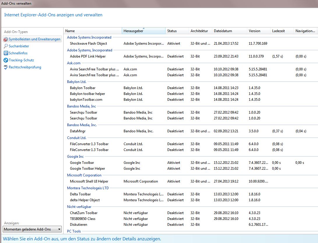

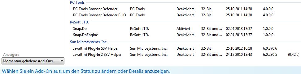

06.05.13, 14:27:26
Robat1
Hi Jürgen,
wenn das nicht in Arbeit ausarten würde hätte ich das natürlich gleich gemacht ;-)
Ich versuch mal Bilder u machen.
Robert
06.05.13, 14:45:08
... uff, das ist ne Menge !
Auffällig viele Toolbars - sind zwar deaktiviert - könnten aber ggf. dennoch stören !?
Ich würde sagen, das alles was du nicht benötigst mal entfernst !?
Shockwave ist nicht aktuell !
( ist: 11.7.700.169 / soll: 12.0.2.122 )
06.05.13, 15:06:07
Robat1
Beitrag geändert von: Robat1 - 06.05.13, 15:09:02
sag ich doch ;-)
Das Problem ist scheinbar dass man bei vielen Progrämmchen mit ganz anderem Zweck eine zusätzliche eingeschleust bekommt.
Ich hab bei den Namen auch keinen Überblick was das ist und ob ich das nicht doch mal brauche?
Du denkst also alles was deaktiviert ist kann weg?
Ist Shockwave etwas das man braucht?
Es gibt die Möglichkeit direkt in der Auflistung über das RMT-Menue zu löschen, aber ich frage mich ob dabei wirklich alles entfernt wird.
Reicht das oder muss ich von wo anders richtig Deinstallieren?
Robert
