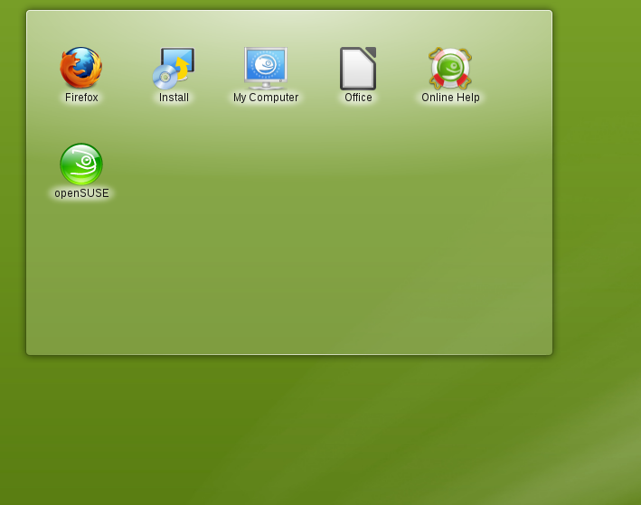

ich spiele mal wieder mit Linux (openSUSE 12.1, KDE Live CD) rum.
Es ist alles anders, als ich das bei Linux in Erinnerung hatte.
Zunächst einmal
1. erschließt sich mir der Sinn dieses Rahmens (Containers?) auf dem Desktop nicht (siehe Anhang). Wozu soll das gut sein?
2. Was bezweckt diese ominöse Aktivitätenverwaltung?
3. Wieso geht mein Sound nicht? :wink:
M.

Zunächst einmal
1. ... gehört zur Plasma-Arbeitsumgebung !
( du kannst mehrere solche ggf. mehrere solche "Container" einrichten uns somit Gruppiert verwalten )
(( da ich bei mir aber alles per Shortcuts nutze - verwende ich das momentan gar nicht ))
2. Die Aktivitäten steigern den Arbeitsablauf des Benutzers, indem sie smarte Wege zur Gruppierung von Anwendungen, Miniprogrammen und Dokumenten unterstützen.

Moin Jürgen,
zu 1.: wie kann ich das Plasma-Zeugs deaktivieren und macht sich das sogar evtl. bei der Performance positiv bemerkbar?
zu 2.: brauch ich auch nicht wirklich.

Moin Axel !
Plasma kann man nicht deaktivieren - das ist die "komplette" Desktopumgebung !
( Hintergrund, Taskleiste ... etc. )
Was du aber mach kannst ist, den "Container" entfernen/löschen !
Rechtsklick Desktop / Miniprogramme entsperren ( ALT + D,L )
Dann mit der Maus über den "Container" fahren - er erscheint seitlich eine Leiste !
( Große einstellen, drehen, Einstellungen, verschieben, löschen )
... nach Beendigung des Vorganges solltest du die "Miniprogramme" wieder sperren !

Moin moin,
danke, so weit war ich schon. Dafür bin ich eben nicht mehr in mein Windows gekommen. Nach Auswahl von Win im Grub kam immer "MBR fehlt".
