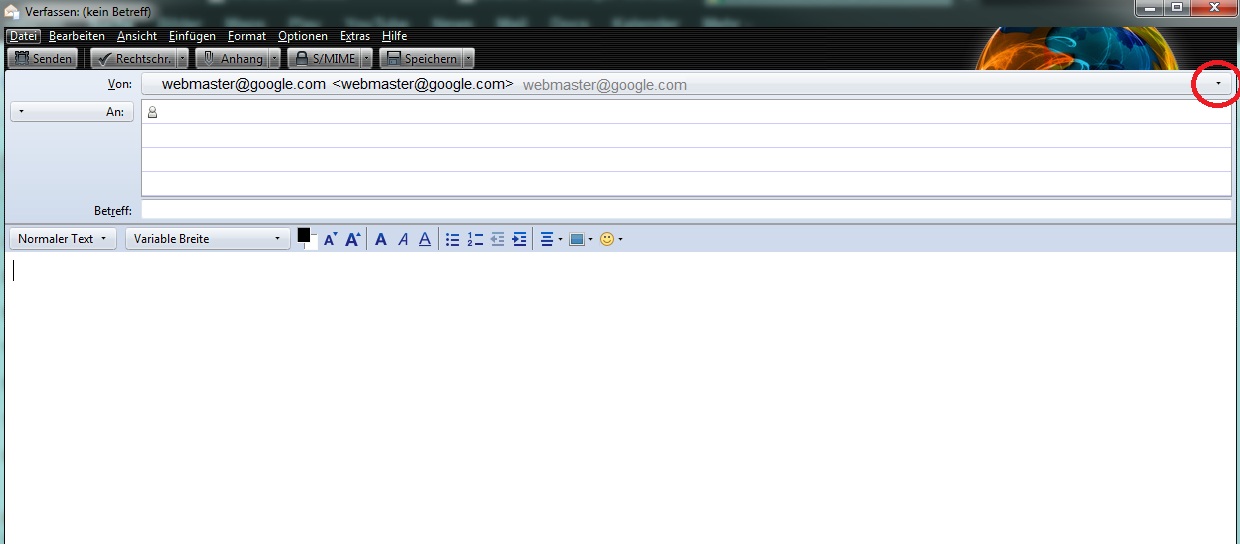

Urgonon
Neben der spalte Von:, das dürfte ein Dropdown Menü sein.
Da einmal drauf klicken dann kannst du den Versender einstellen.

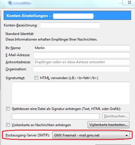

Hallo trulla-la,
du musst für jedes Konto unter
Extras > Konten-Einstellungen einen eigenen
Postausgangs-Server (SMTP) eingerichtet haben.
M.

Urgonon
Das ist schon klar und nutz ich auch (wenn ich aufpasse zumindest *g*)
Allein, ich mag nicht immer erst gucken müßen welches Konto nimmt Feuervogel nu gerade.
Aber trotzdem Danke für den Hinweis.

du musst für jedes Konto unter Extras > Konten-Einstellungen einen eigenen Postausgangs-Server (SMTP) eingerichtet haben

Hallo trulla-la,
M.
Done
Ergebnis?
Leider immer noch das gleiche.

Unter den Konten-Einstellungen der Mail-Adresse muss der Postausgangs-Server (SMTP) auch noch angegeben werden.
Daher empfiehlt es sich, den einzelnen Postausgangs-Servern die Namen der entsprechenden Addis zu geben, sonst wird das leicht zur Sisyphusarbeit... :mrgreen:
