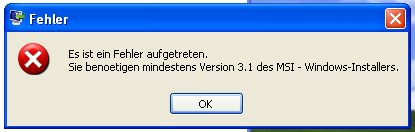

Fehler 1 ( siehe Bild 1 )

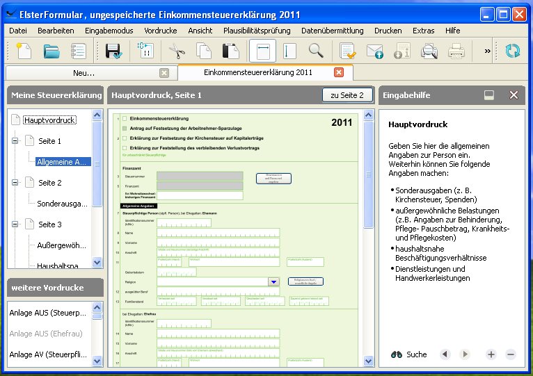

Meldung 1 ( siehe Bild 2 )

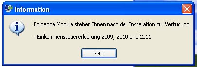

- Elster läuft ( siehe Bild 3 )
