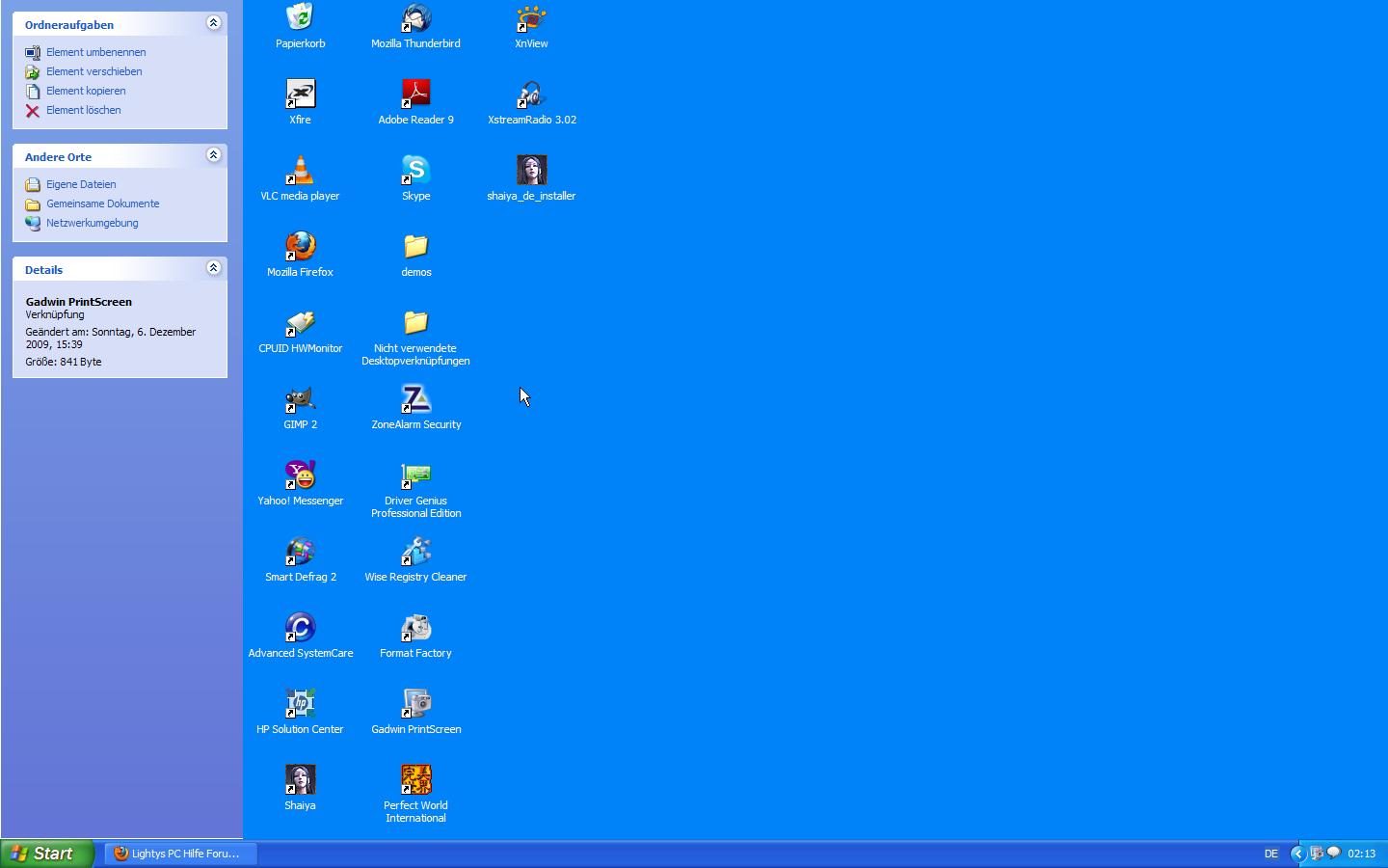

Ich habe ein Problem mit meinem Desktop. Ich habe seit dem 2. Start von meinem Windows prof. XP auf der linken Seite genau den gleichen Rand wie bei einem Ordner. Hab schon alles mögliche versucht um ihn zu beseitigen, sogar eine Systemwiederherstellung. Dabei kamen mehrere Dinge zum Vorschein: 1. Windows spielte wieder seine Musik, beim starten und schließen ab.
2. Wenn ich ein Programm geöffnet hatte und dann ein zweites öffnen wollte, verschwand das erste in die Taskleiste. 3. kein Wiederherstellungspunkt funktionierte, bzw. waren nicht vorhanden.
Ich würde mich über jegliche Hilfe sehr freuen.

Hallo ammut !
Ist es ein eigener Ordner, oder eine zusätzliche Taskbar !?
Kannst du ggf. mal ein Bild davon machen/zeigen !?

[URL=""]https://picasaweb.google.com/113864954091846510512/25062011?authkey=Gv1sRgCOfGtYzJiL7oCw[/URL]
ich hoffe das du das Bild sehen kannst,

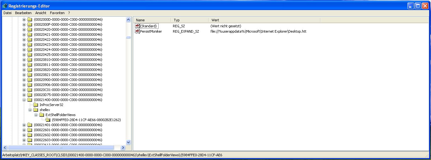

... alles prima ! :up:
Ok, dafür ist ein Reg-Eintrag verantwortlich, der einen ungültigen Pfad enthält !
Einfache Lösung wäre einfach den "Active Desktop" zu deaktivieren !
( ... falls der nicht zwingend gebraucht wird !? )
Die etwas aufwändigere Lösung wäre, den Reg-Eintrag zu reparieren !
Registry öffnen/starten
( Windowstast + r / regedit )
Dann den folgenden Schlüssel suchen ...
"Hkey_Classes_Root\CLSID\{00021400-0000-0000-C000-000000000046}\shellex\ExtShellFolderViews\{5984FFE0-28D4-11CF-AE66-08002B2E1262}"
Hier den Eintrag "PersistMoniker" vom Typ "REG_EXPAND_SZ" suchen ...
und ihm den folgenden Wert zuweisen ...
"file://%userappdata%\Microsoft\Internet Explorer\Desktop.htt"
( Bild, siehe Anhang )
Hinweis:
Die Variable %userappdata% verweist auf den Ordner "Anwendungsdaten" im Profilverzeichnis. Nur wenn ein Registry-Eintrag als "REG_EXPAND_SZ" vorliegt, kann Windows diese Variable auch nutzen - bei Registry-Einträgen anderen Typs dagegen nicht.
Einen Eintrag vom Typ "REG_EXPAND_SZ" erstellen man im Registry-Editor von Win XP über "Neu, Wert der erweiterbaren Zeichenfolge"
Achtung:
Vor Eingriffen/Änderungen in der Registry sollte man diese vorher sichern !

versuch 1. aktiv Desktop abschalten geht nicht, :sad: versuch 2. den Eintrag zu ändern geht auch nciht, der Ordner wo er drin sein müsste ist erst gar nciht vorhanden :???:
Muss ich nun den Ordner erstellen??
LG
ammut
26.06.11, 20:55:50
... jüpp, wenn der nicht vorhanden ist - erstellen !
( auf die genaue Schreibweise achten )
26.06.11, 21:07:52
... versuch mal die *.reg zu importieren !
26.06.11, 23:24:15
ammut
vielen dank :grin: hab es importiert und.......... es funktioniert wieder :lol:
