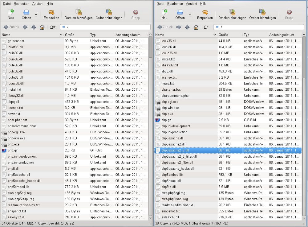

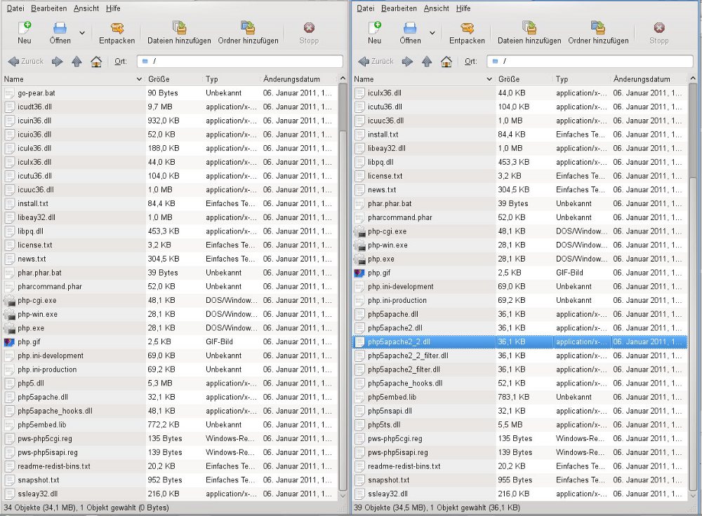

... ok, du brauchst auf jeden Fall die VC6 !
If you are using PHP with Apache 1 or Apache2 from apache.org you need to use the VC6 versions of PHP
... in der VC9 ist die *.dll nicht enthalten !
http://windows.php.net/download/
... und so wie ich das gesehen habe nur in dieser Version !?
VC6 x86 Thread Safe (2011-Jan-06 18:56:08)
- links Non Thread Safe
- rechts Thread Safe
