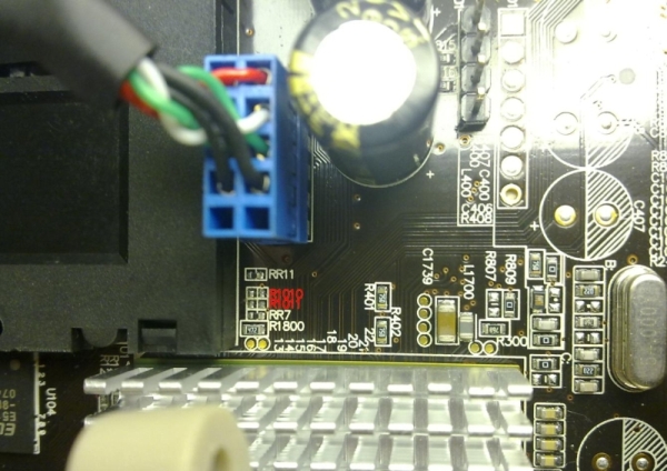

Doch, der Kartenleser ist intern via USB gekoppelt.
(Nicht der Standard USB Stecker, sondern dieser "Block" )
01.09.10, 15:06:23
Beitrag geändert von: Merlin - 01.09.10, 15:14:17
Hallo Otto,
du könntest den Kartenleser temporär vom Board abstecken, um zu testen, ob das Problem dann noch auftritt.
Müsste in etwa so aussehen (das blaue Teil - guck einfach, wohin das Kabel vom KL aus führt ;-) ):

Im Gerätemanager stehen keine Fragezeichen und Ausrufezeichen. Die Webcam abstecken bringt auch nichts. Ich habe nochmal überlegt. Ich denke es ist nur der Kartenleser, der das Problem bereitet. Dort gibt es auch wieder USB Anschlüsse, die ebenfalls immer wieder neu erkannt werden, wenn ich einen Stick anschliese.
Ich werde mal den Tipp von Merlin probieren und den Kartenleser abstecken. Na gut dann gibts halt das Gerät was die Probleme macht nicht mehr. :???:
