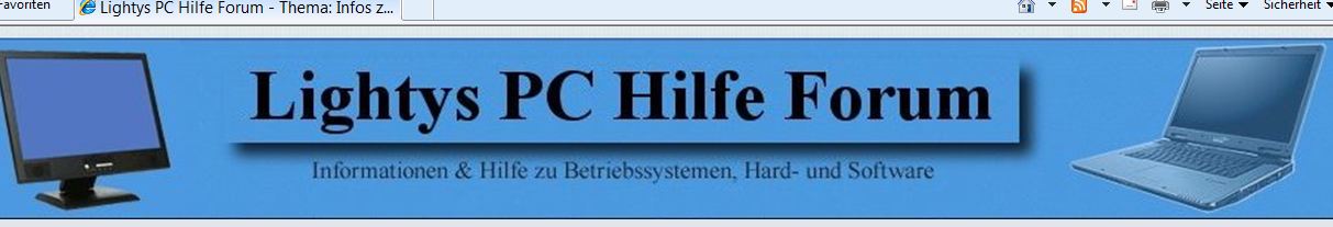

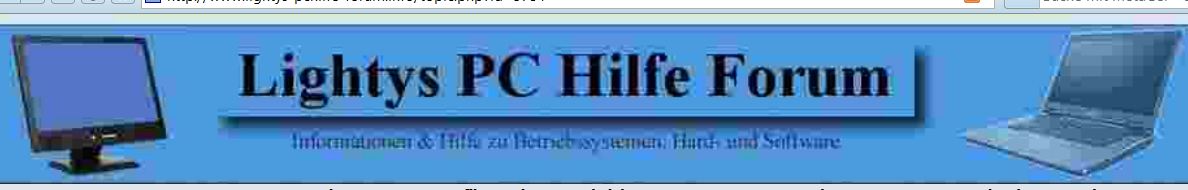

jetzt sind die ansichten der logos und bilder (im gegensatz zum IE8) -milde gesagt- seeehr bescheiden:
hier die beiden sceenshots:
das erste vom Opera - das zweite vom IE8.
hat jemand eine idee, wie ich die ansicht in Opera wieder gut hinbekomme?

28.03.10, 19:41:54
stell den Zoom (unten rechts) auf 100% ein.
28.03.10, 19:51:28
Hallo miniwatch !
Schön dich hier auch mal wieder begrüßen zu dürfen ! ;)
Falls der Zoom schon auf 100% stehen sollte, könnte es evtl. auch sein das Opera-Turbo an ist !?
( der schaltet die Bildqualität etwas runter, falls eine schlechte Verbindung besteht )
Da das erste Bild aber größer ist und ich denke, dass beide 1:1 - Kopien von der Ansicht sind, wird es wohl der Zoom-Faktor sein !?

nee nee, das nützt nichts.
wär wohl auch n armutszeugnis für den browser, wenn das das problem wär.
könnte es sein, dass es ein problem der neuen version ist?

am turbo könnte es liegen - werd es gleich mal abschalten....
28.03.10, 20:17:54
miniwatch
jo! das wars!!! :razz:
da wär ich nie drauf gekommen. hatte schon alle möglichen anderen einstellungen versucht...ohne erfolg.
die turbo-einstellung hatte ich auf "Automatisch - Opera Turbo aktiviert sich nur bei langsamen Netzwerken" - aber scheinbar erkennt Opera da ein problem mit meinem netzwerk, das gar nicht existiert...hm..
danke danke!jetzt sieht alles wieder gut aus! ...und schneller ist er auch!
ohne turbo!
