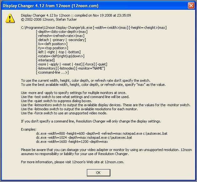

... so, mal ein Update dazu !
Habe "Res Change", jetzt "Display Changer" mal getestet !
Download:
http://www.12noon.com/files/dc-setup.exe
Nach ausführen der Setup.exe wird im Ordner C:\Programme folgendes Verzeichnis erstellt !
Die Datei mit der gearbeitet wird ist die dc.exe
Möglicheiten der Anwendung:
- Desktop-Verknüpfung
- *.bat für den Autostart
Desktop-Verknüpfung:
- Rechstklick auf den Desktop
- Ziel: C:\Programme\12noon Display Changer\dc.exe
wobei hier dann verschiedene, ergänzende An-/Eingaben möglich sind
Beispiel: -width=1024 -height=768 -depth=32 -refresh=75
-width=1024 -> Bildschirmbreite
-heigth=768 -> Bildschirmhöhe
-depth=32 -> Farbtiefe
-refresh=75 -> Bildwiederholfrequenz (hz)
Der komplette Zieleintrag würde dann also wie folgt aussehen !
"C:\Programme\12noon Display Changer\dc.exe" -width=1024 -heigth=768 -depth=32 -refresh=75
Mit einem (Doppel)Klick auf die Verknüpfung ändern sich dann entsprechend der An-/Eingaben die Desktopeinstellungen !
*.bat für den Autostart:
Hierzu geht man per Start/Alle Programme in den Autostartordner ( Rechtsklick / öffnen )
Man erstellt eine Textdatei mit z.B. folgendem Inhalt !
@echo off
"C:\Programme\12noon Display Changer\dc.exe" -width=800 -height=600 -depth=32 -refresh=75
Diese speichert man dann z.B. als DisplayChanger.bat ab !
Ab sofort wird bei der Anmeldung entsprechend der An-/Eingaben der *.bat der Desktop eingestellt !
Wenn man die dc.exe ohne Parameter startet erscheint übrigens eine Liste der möglichen Parameter die man verwenden kann !
( siehe Anhang )
