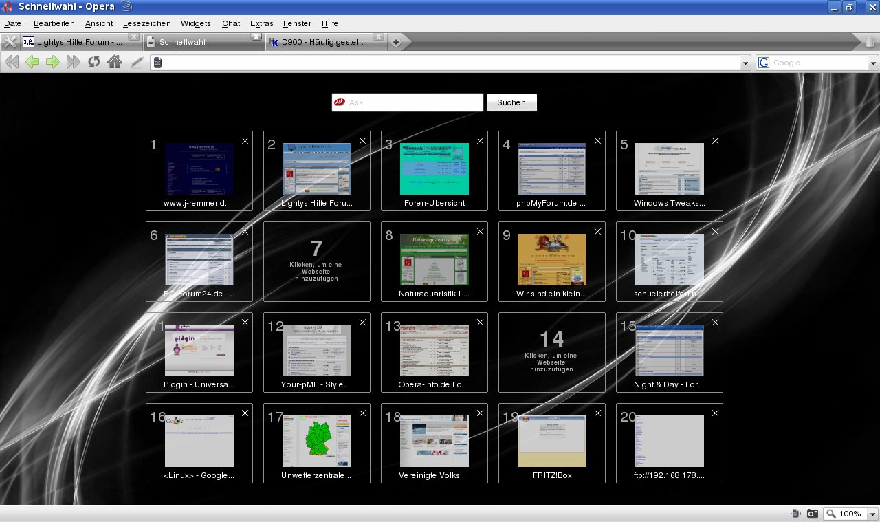

... so Background geht auch !
( das ganz sieht dann so aus; habe einfach mal ein bestehndes *.png aus dem Background-Ordner genommen )
Edit:
... geht auch mit eigenem Bild !
( Anhang 2 )

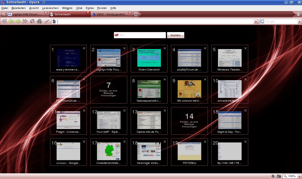

Das Farbschema wirkt sich auf die Farbe des HG aus !
1. System
2. Rot
