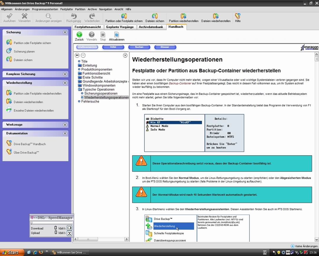

Wenn Hooker recht hat, dann erscheint nach eingeben v.Bios-PW. + starten mit Rett.-CD das Paragon-Menü und dortigem "setzen" der entsprechenden Befehle(Startmodus-wo ist das Image-wohin damit usw.---ist dem Prog., das eigentliche XP-Admin.PW
schittegal u. die Scheibe bügelt das Image andstandslos rauf
oderLightys Bedenken sind real u.das CD-Bootmenü fragt nach dem XP-PW. :???: Dann gibts wieder 2-Varianten:
Entweder akzeptiert es das XP-PW.(v.eigentlich,dann, zerschossenem Windows,...oder das ganze "zurückspielen", bleibt an dieser Stelle hängen? :shock: Werde morgen mal C-Bild tel., oder (incl.Ben.-Ktn.-PW.)nur 1-Bios-boot-PW. install., aber kein XP !? :evil:
