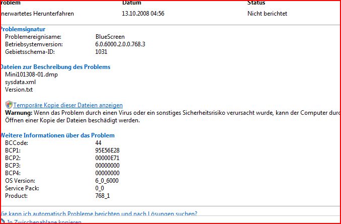

Darauf hinhabe ich mir dan einen Netzwerkadapter von Belkin /Gigabit usb Adapter zugelegt, das Funktionierte auch einen tag recht gut jedoch dann kam nach dem hochfahren immer ein Blaues Bild ...was da stand konnte ich so schnell garnicht Lesen..
jedenfalls schaltete er sich dann immer aus .
Beim erneuten Hochfahren ging dann der Internet Aufbau nicht mehr...
Dann habe ich in meinem Jugendlichen Leichtsinn Vista Komplett neu Installiert....
Und das Problem ist immer noch ..
Jetzt bin ich zwar wieder online ....
aber wenn ich wieder rausgehe komme ich nicht wieder rein...
Fehleranzeige Lautet:
Blue Screen...

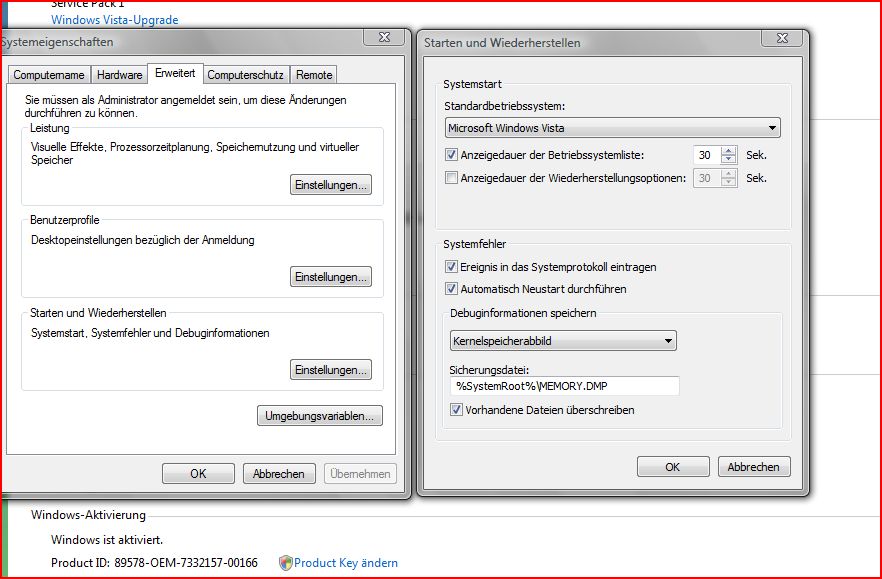

Den Neustart dazu deaktivierst du dann folgender Maßen !
Windowstaste + Pause / Reiter “Erweitert”
Bei “Starten und Wiederherstellen" auf “Einstellungen” klicken
Hier unter "Systemfehler" den Haken bei “Automatisch Neustart durchführen” entfernen.
OK

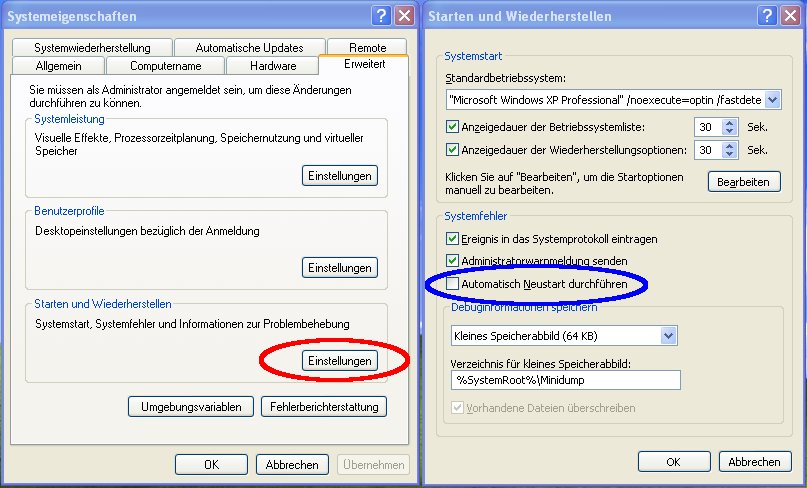

Windowstaste + Pause ( öffenet die Systemeigenschaften )
Erweitert
und dann nach Bild !
Einstellungen - rot
Häkchen entfernen - blau
( Ansicht ist von XP , sollte aber mit Vista identisch sein ) ;)

soll ich das von dir aufgelistete Vorgehen jetzt trotz -alledem ausführen ( hacken entfernen)?
siehe unten..
gr. Robert.
14.10.08, 17:08:39
... kann zumindest nicht schaden !
( und wenn dann mal wieder ein Bluescreen kommt, ist der nicht sofort wieder weg )
