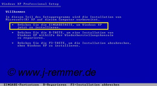

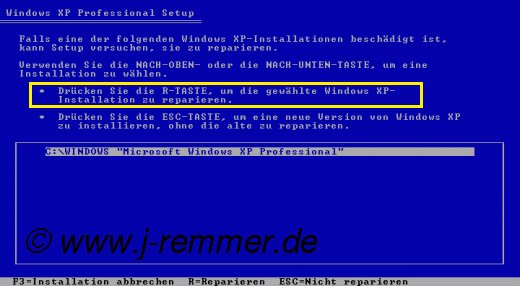

23.11.07, 17:15:21
So, guckst du hier !
Bild 1: Auswahl Neuinstallation
Bild 2: Auswahl Reparatur
